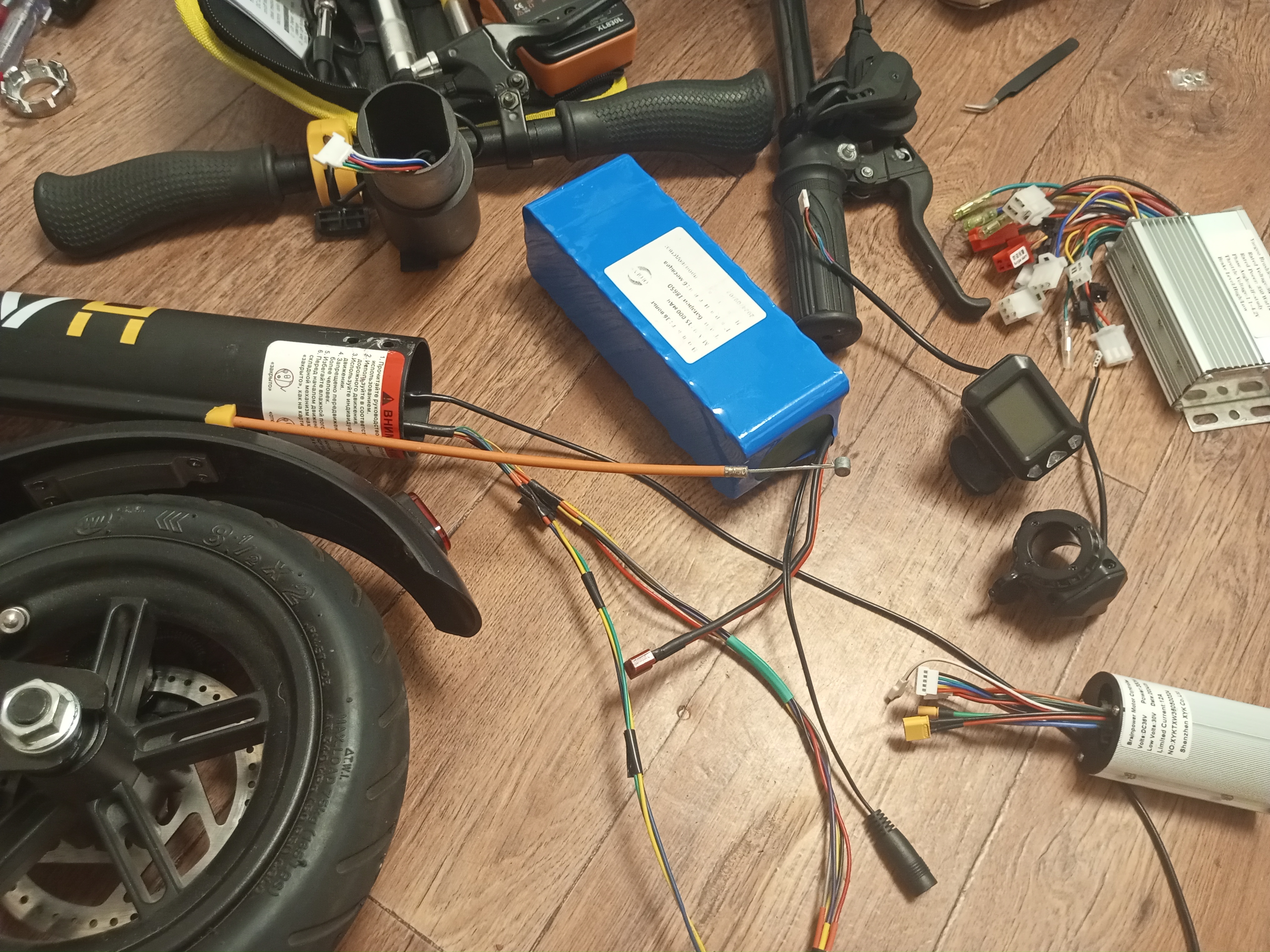

нужно реанимировать самокат я не помню там перепайки куча))
Как конструктор.
нифига там перепаяно мной очень много, там нужно всё измерять и подключать по другому, китайцы прислали новый комплект, там всё через жопу
Мотор колесо вообще не реагирует, сам контроллер вроде рабочий. Батарея тоже показывает 41 вольт напряжение.
Пишут фазные провода в самом контроллере перепутаны, я уже горел фактически несколько раз с такими эксперементами. Пыхают такие аккумуляторы только в путь
Мотор разбирать и смотреть, может я чего напаял в измененном состоянии. Чета склоняюсь к датчикам холла, без их подключения мотор не заводится. КЗ вроде нет, чёрт его знает, буду разбирать колесо.
И главное велик тоже не работает на который я комплект покупал, колесо крутиться, но на ручку газа не реагирует вообще, и как-то оно странно крутится.
Новый работает отлично, правда я чуть на нем не убился)
