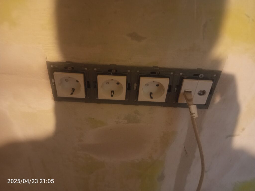

От одной розетки до другой, провода проложил, как положено замазал гипсовой штукатуркой. И как всегда полез подключать не вырубив автомат((( Теперь ни старая ни новая не работают. Идиот блин. Новую, проверил через удленнитель, она пашет. Если что-то переделать, мне пол квартиры разнести нужно.
Есть выключатель над розеткой, мож от него каким нибудь образом запитаться.
Дом старый со стенами работы ещё валом.
Может фазный провод взять оттуда а ноль с самой розетки? Метр продолбить, это не 20.
Я хоть и электрик со стажем, но даже не знаю, что сказать… в подобных случаях всегда проверяю правильность схемы и монтажа, а уж потом всё заделываю.
И фазу-то с выключателя взять можно, хотя там могут провода разного сечения быть (на освещение 1,5 кв.мм, а на силовые 2,5 кв.мм обычно делают), а вот с нулем проблемы, потому что то, что в новой розетке уже где-то с чем-то коротит и по делу эту увечную цепь надо бы отключить с двух сторон… я бы всё раздолбала, тем более что провод должен легко выдернуться из штробы вместе со штукатуркой. Только эту линию не забыть отключить от сети.
Там алюминивые провода и похрен им сечение тогда было похоже))))), пока оставил.
Ну алюминиевые провода вообще надо однозначно менять!!! А сечение там простое: если медь 2,5 то это соответствует алюминию 4 кв.
Надеюсь, что ты знаешь, что с медными их скручивать нельзя.
Мне всю квартиру опять ломать. Только делаю начал.
Тебе уже на работу скоро, а ты только начал. Я, кстати, когда недавно ремонт в одной комнате делала, так обошлась кабель-каналами, и прилично всё получилось. И возни никакой, а старые провода просто остались в стене, отключенные.
Знаю, вот и поэтому парюсь , коробку нашол, но там нет проводов, прикинь)))))))
Самозажимными клеммами легко, вагами,что делал не раз. Но не в этом случае.
